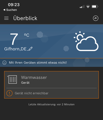

Nachdem aus Versehen (Party zum 18. Geburtstag) der Hauptschalter unsere Heizung ausgeschaltet und heute morgen wieder eingeschaltet wurde, kriege ich keine Verbindung mehr zur my Buderus App, auch nicht nach Neuinstallation der App. Und damit natürlich auch nicht zur Bosch Smarthome App und Apple HomeKit.
Die LED am KM200 V2 leuchtet aber grün und zieht eine IP im Router.

@nobbi_bcn Die Verbindung ins Internet ist laut FritzBox da:
Natürlich habe ich eine Bosch ID, ansonsten könnte ich ja auch hier nichts posten.
Ein erneutes Ziehen des Steckers des KM200 hat Besserung gebracht und der Zugriff funktioniert wieder.
LED weiterhin grün.
Meine Erwartung wäre eine klare Anzeige auf dem KM200, wenn keine Cloudverbindung besteht.
