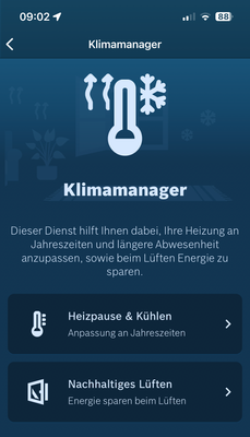

@Rumari Die Heizpause wird über den Dienst Klimamanager für die Sommerpause aktiviert. Diese lässt sich nur im Dienst oder Automationen aktivieren.

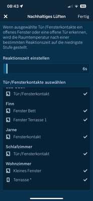

Fürs Lüften empfehle ich Dir dringend den Tür-/Fensterkontakt II, mit dem kannst Du den Dienst Nachhaltiges Lüften aktivieren, der bei offenem Fenster die HT II schließt.

@Rumari Die Heizpause Kannst Du unter Dienste, Klimamanager, Heizpause und Kühlen aktivieren oder deaktivieren.
Sie ist für längere Zeiträume vorgesehen, z.B. den Sommer.
Der Dienst Nachhaltiges Lüften setzt bei geöffnetem Fenster die Zieltemperatur auf Frostschutz 5°.

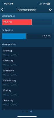

Deine Anforderungen könntest Du easy mit Kalt-/Warmphase und Zeitschaltuhr in dem Einstellungen der Raumtemperatur und einem TFK II zum nachhaltigen Lüften steuern. Genau dafür sind diese Funktionen vorgesehen.

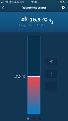

Mir zeigt s grad das hier an: Ist Temp 16,9 und SollTemp 17
nicht von der Uhrzeit oben irritieren lassen. Lediglich die Bilder wurden so aufgenommen, die Temperaturen genauso zur selben Zeit.
 soweit so gut.

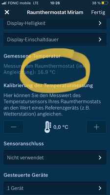

wenn ich ins HT rein sehe ich
 Schaue ich ins RT rein sehe ich
 Einmal heißt es Messung am RT 16,8 beim anderen 16,9 Grad.
Die verschiedenen Ausgaben versteh ich nicht.
Diese kleinen Unterschiede habe ich auch schon oft gesehen. So what, stört ja nicht. Ich vermute, das liegt an Übertragungs- und Aktualisierungsraten der Signale und App-Anzeige.
PS: Das kann sogar noch weiter gehen. Wenn die gemessenen Temperaturen von RT und HKT weit auseinanderliegen (Größenordnung > 1,5 °C), wird dies auch angezeigt - und das HKT fängt dann sogar an zu öffnen bis das Delta verringert wurde. Habe ich bei Räumen mit RT I und HKT I festgestellt und auch in Räumen mit RT I und HKT II.
@Rumari Wärme verteilt sich nicht homogen im Raum, oben ist es wärmer als unten, usw. Da der HT II üblicherweise auf 1 m Höhe und der Raumthermostat auf 1,5 m Höhe hängen sollte, kann es leichte Unterschiede geben. 0,1° ist jedenfalls nichts, was wir ohne Messtechnik spüren oder auflösen könnten.
