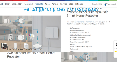

Wenn ich jetzt aber die Abedeckung verbessern möchte, sodass der Schalter da wo er hin soll auch zuverlässig erreicht werden kann, dann geht das für den Univeral II laut der Aufstellung bei Bosch gar nicht:
Smart Home Repeater: Reichweite erhöhen | Bosch Smart Home (bosch-smarthome.com)
Fehlt der noch in der Liste oder gibt es für den die Option nicht?
Der Universalschalter II ist dort doch in der Liste des Zwischenstecker Kompakt enthalten?
bei mir sieht die Seite so aus... 100% zoom. wenn ich raus-zoome, geht die Liste hinter dem Bild weiter... danke 🙄
Sieht bei mir nur so kaputt aus, wenn ich im Browser (Edge 120 / Windows 11) auf 125% zoome. Bei 100% völlig normal. Pinch to zoom geht auch.
bei mir Edge, 100%, normales Dell Office Notebook.
Auf dem iPhone, Safari, sehe ich auch alles ganz normal
