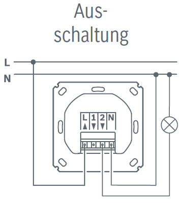

habe eine Frage, muss die Erde zwingend mit angeschlossen sein das die LED blinkt?
Ich habe L und #1 angeschlossen. Die Lampe an der Decke leuchtet, aber ich bekomme den Lichtschalter nicht mit dem System verbunden, weil die LED nicht blinkt...
oder habe ich die Kabel falsch angeschlossen?
Gruß und danke im voraus!
Also muss der nicht Stromführende Draht in N. Wenn ich das so richtig verstehe.
Das andere dann in #1 oder #2
Nein! Dauerversorgung (in deinen Worten stromführend) in L, Neutral in N und die geschaltete Leitung zur Lampe in >2. Wie es auch im Anschlussbild dargestellt ist.
Du brauchst in jedem Fall drei Drähte! Wenn du nur 2 Drähte hast (2x schwarz) vermute ich, dass Neutral nicht vorhanden ist (dafür spricht auch, dass es keinen blauen Draht gibt). Stattdessen ist der spannungsführende Draht der L-Leiter und der nicht spannungsführende Draht geht vom Schalter zur Lampe.
Im Zweifel Elektriker holen und nicht einfach irgendwas zusammenstecken.
Für die "Erde", also den PE, gibt es keinen Abschluss. Aber der Neutralleiter muss an Klemme N. Ohne den funktioniert es nicht.
Am besten ein Foto hochladen, das hilft meistens zur weiteren Hilfe.

Kurzbeschreibung... in der Unterputzdose sind zwei schwarze Kabel, auf einem ist Strom auf dem anderen nicht.

Soooo... Hat ein bisschen gedauert, aber ich wollte in jedem Fall nochmal Rückmeldung geben. Auch wenn ich es nicht ausprobieren konnte.
Ich habe in den besagten Lichtschalterdosen auch noch Neutral und Erde in einer Klemme ganz hinten durch versteckt gefunden.
Leider habe ich Zeitbedingt noch nicht die Möglichkeit gehabt es auszuprobieren, aber ich denke das wird so schon klappen! Gebe danach auch wieder Rückmeldung...
