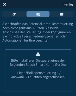

funktioniert das wirklich? Ich habe es auch versucht, bin aber leider nicht weiter gekommen.
Wenn z.B. auf Q2 nichts angeschlossen ist, wird mir am Gerät folgendes angezeigt.
Da hier kein Eintrag ist, kann ich auch in den Automationen nichts auswählen.
Ist das bei euch anders?
Würde gerne mit dem „leeren“ Anschluss einen Zwischenstecker schalten.

Liegt daran, weil die Lichtsteuerung II während der Einrichtung nur mit einer Leuchte konfiguriert wurde. Der zweite Anschluss bleibt dann ungenutzt und du "schöpfst nicht das Potenzial aus". Meines Wissens lässt sich das nur durch Reset und Neuenlernen ändern.
Danke für die schnelle Antwort. Dann werde ich das die nächsten Tage mal ausprobieren.
Zuhause: SHC II mit 65 Geräten (104 insg.), 60+ Automationen, Philips Hue, HomeKit, Home Assistant (Beginner), Iphone/IOS
@STdesignVielen Dank für den Tipp. Zurücksetzen und im Anlernprozess 2 Schalter auswählen war die Lösung.
