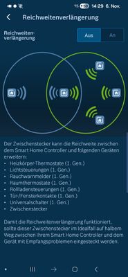

In der App wird unter Geräte bei diesem Gerät gemeldet, dass ein Update übertragen wird, was bis zu zwei Tagen dauern kann. Gehe ich recht in der Annahme, dass ich das Gerät in dieser Zeit nicht vom Strom nehmen darf?
Ich warte auf jeden Fall ab bevor ich es vom Strom nehme und an den eigentlichen Ort (2 Etagen tiefer) installiere. Zwischenstecker sind auf dem Weg nach unten 2 Stück vorhanden, die die Übertragung hoffentlich sicherstellen. Muss das Anlernen mit den Zwischensteckern wiederholt werden, oder klappt das Gerät nach der Unterbrechung vom Strom auch 2 Etagen tiefer und sucht sich den besten Weg über die Zwischenstecker?
Während dem Update besser nicht vom Strom nehmen. Wenn die Zwischenstecker installiert sind und die Reichweitenverlängerung aktiv ist. Dann erst das Gerät an den eigentlichen Ort montieren.
Ein erneuten Anlernen muss nicht mehr gemacht werden.
RKM
Vielen Dank für die schnellen Antworten. Leider tun sich bei mir nun weitere Fragen auf: Was ist unter "Reichweitenverlängerung aktiv" zu verstehen? So weit ich mich erinnere habe ich da nichts unternommen um das zu aktivieren, es war einfach so, dass die Zwischenstecker die Reichweite verlängert haben. Ist z.B. an dem Heizkörperventil im EG in dem Gerätemanager zu erkennen, dass auf dem Weg zum Controller (auf der 2. Etage) 2 Zwischenstecker die Daten übertragen. Ich denke ich muss nichts aktiv unternehmen, ist das richtig?
Wenn du die alte Lichtsteuerung verwendest benötigst du für die Reichweitenverlängerung auch den alten Zwischenstecker .
Hier muss die Verlängerung explizit eingeschaltet werden. Und es sollten nicht mehr wie 2 in Reihe eingeschaltet werden.

Vielen Dank. OK, das war dann auch der Grund, weshalb die Anbindung im EG nicht funktioniert hat. Meine Zwischenstecker sind wahrscheinlich aus der 2. Generation (sie sehen jedenfalls anders aus). Das macht die Sache wieder kompliziert. D.h. ich brauche für die Lichtsteuerung den o.g. Zwischenstecker der 1. Generation. Ist der denn dann für die Heizkörperventile, die bisher mit den Zwischensteckern der 2. Generation arbeiteten auch zu nutzen. Oder muss ich 2 Generationen Zwischenstecker parallel nutzen; die 1. Generation für die Lichtsteuerung und die 2. Generation für die Heizkörperventile?
Die Reichweite des Heizkörper-Thermostat II lässt sich mit dem alten Zwischenstecker nicht verlängern.
Bevor Du einen Zwischenstecker kaufst würde ich aber ausprobieren, ob die Lichtsteuerung vielleicht auch ohne Reichweitenverlängerung funktioniert. Die Reichweite des Funkprotokolls der ersten Generation ist deutlich größer, das funktioniert oft auch über mehrere Stockwerke hinweg.
