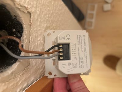

Hallo zusammen. Ich wollte meine Lampe (Wechselschalter) umrüsten. Habe an einem Schalter die lichtsteuerung 1 angeschlossen. Egal was ich mache die lichtsteuerung wird nicht erkannt. Am zweiten Schalter kann ich die Lampe normal an und ausschalten. Finde den Fehler :). Danke für eure Hinweise.

Mit einer Skizze und / oder Fotos der Verdrahtung wird dir sicherlich geholfen.

"N" ist nicht angeschlossen....!
@Sab1 An L und N müssen konstant 230 V anliegen. Deshalb sollten 230 V Geräte nur von fachkundigem Personal installiert werden.

Ich habe nur die drei Kabel. Grau , schwarz und braun. Woher soll ich denn das vierte für N bekommen?
@Sab1 Einfach mal von fachkundigem Personal prüfen lassen, ob 230 V anliegen.
Wenn Du eine Sparschaltung hast, liegen die 230 V wahrscheinlich irgendwo in einer Abzweigdose.

Ohne N wird's nichts, kann dir gefallen oder auch nicht. Und aus der Ferne sagen, ob einer der nicht blauen Drähte N ist, ist nicht möglich.

Ich habe jetzt mal in der zweiten Dose geschaut. Weil einer der beiden Schalter ja eigentlich ein fünfadriges besitzt sollte. Und siehe da. Das blaue Kabel liegt einfach dahinter…
was die hier gemacht haben soll einer verstehen. Neubau, Fachleute… Aber das ganze Haus ist Murks.
Bei einer Wechselschaltung kannst Du die LS I auch nicht einfach in irgend eine der beiden Dosen setzen. Der konventionelle Wechselschalter muss zwingend zwischen LS I und Lampe geschaltet werden, nicht anders herum (siehe Anleitung). Die Dose auf deinem Foto war vermutlich eh die falsche.

Danke. Dann war bestimmt die falsche. Werde mich morgen mal dran geben und guck ob das einsame blaue Kabel nutzbar ist.
