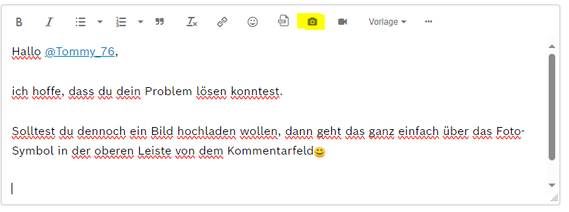

Hallo @Tommy_76
ich hoffe, dass du dein Problem lösen konntest.
Solltest du dennoch ein Bild hochladen wollen, dann geht das ganz einfach über das Foto-Symbol in der oberen Leiste von dem Kommentarfeld😊
Danke, trotz Anmeldung stand da
"Sie haben keine Erlaubnis, Bilder hochzuladen..."
