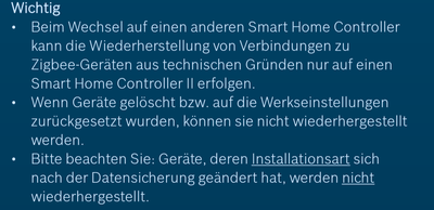

Eine Mikration oder Backup von einem Controller 1 auf einen anderen Controller 1 funktioniert nicht.
Hier müsstest du alles resetten und von 0 anfangen anzulernen.
Ich habe es so in Erinnerung, dass ein Restore auf einem anderen SHC I möglich ist, ZigBee-Geräte aber neu angelernt werden müssen (mit allen Konsequenzen).
Welche Geräte sind denn das? Ich dachte nur der Controller 2 kann Zigbee ?
Controller 1 kann beides. Controller 2 nur noch Zigbee.
Wenn deine verlinkten Geräte alle sind, dann sind folgende eingekreiste Zigbee-Geräte. Der Rest funkt über das alte 868 Mhz Band, dass mit dem Controller 2 nicht mehr unterstützt wird.
Dann ist Backup aber von zweifelhaftem Nutzen.
Das Backup kann auf demselben alten Controller verwendet werden oder auf einem beliebigen neuen Controller 2. Aber eben nicht auf einen beliebigen Controller 1.
Das Backup kann auch auf einem beliebigen Controller I verwendet werden. Die Zigbee Geräte bleiben dann jedoch auf der Strecke, die alten 868 MHz Geräte jedoch nicht. Wer (nahezu) nur diese hat, hat keinen Nachteil.
Was bedeutet „bleiben auf der Strecke?“ Müssen neu angelernt werden ?
Ja. Und wieder in alle Automationen usw. einfügen.

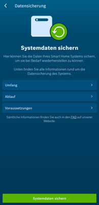

Gibt es eine Anleitung wie genau, der Umstieg auf einen anderen SHC 1 vor sich geht ?
Da gibt es eigentlich nicht viel zu erklären.
  • Datensicherung auf dem alten Controller erstellen.
  • Und mit der auf dem Handy gespeicherten Datei due Datenwiederherstellung auf dem neuen Controller durchführen.
Schau Mal in der App unter Mehr - System - Datensicherung/Datenwiederherstellung. Dort ist alles zu Umfang, Voraussetzungen und Ablauf beschrieben.
