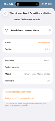

ich hatte meinen SHC II vor einiger Zeit mit Apple Home via Matter gekoppelt. Dann musste ich feststellen, dass all Geräte nicht mehr antworten. Deswegen habe ich die Verbindung getrennt und die Kopplung neu vorgenommen
Ca. 48 Stunden lief es gut. Jetzt antwortet der SHC II seit vier Tagen erneut nicht mehr. Der Controller und die App funktionieren einwandfrei. Es ist nur die Matter-Verbindung betroffen.
Ich bitte um Unterstützung. Vielen Dank!

Alles aktuell.
  • tvOS 26.0.1
  • iOS 26.0.1
  • SHC II: 10.29.4802-3520
