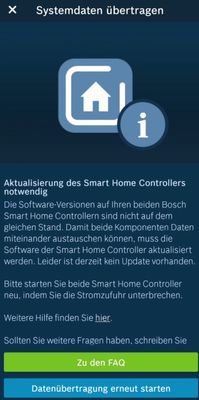

der Umstieg auf den SHCII funktioniert bei mir nicht.
Es kommt die Meldung, dass die beiden Controller unterschiedliche Software-Versionen haben, es aber leider zur Zeit keine Updates gibt. Laut dem Service haben aber beide Controller die gleiche Software-Version.
Die Empfehlungen in der Meldung habe ich schon mehrfach durchgeführt.
Auch habe ich den controllerII mehrfach auf Werkseinstellung zurückgesetzt.
Updates werden mir keine Angeboten und wie ich schon schrieb, hat die Hotline bestätigt, dass beide Controller die gleiche Version haben.
Alles komplett neu Aufsetzten, möchte ich ungern.
Ich habe 39 Geräte eingebunden. Ich habe in den letzten Wochen alle Geräte gegen die neuen Modell ausgetauscht und wollte jetzt als letztes den Controller tauschen.
Hat Jemand eine Ideee, woran das liegen könnte?
Ticket habe ich gestern aufgemacht, aber da kam bis jetzt noch keine Rückmeldung.
Gruß
Temudjin

Ja, aufgrund der jüngsten Updateprobleme hatten beide Controller unterschiedliche Versionen installiert. Durch einen Neustart wurden aber keine heruntergeladen.
Bosch hat diese dann auf meinem Controller geschickt. Danach lief auch die Migration reibungslos.
Hi @Temudjin , @Chris9667  es kann aktuell tatsächlich in seltenen Fällen dazu kommen, dass die Controller unterschiedliche Stände bekommen können (Details hier: https://community.bosch-smarthome.com/t5/release-notes/bosch-smart-home-system-update-vom-24-10-2023...). Führt dann natürlich zu dem oben beschriebene Problem, dass die Migration nicht durchführbar ist.  Wir arbeiten schon an der Lösung. Ihr müsst euch aber noch etwas gedulden.
