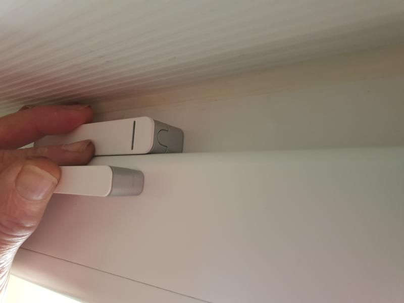

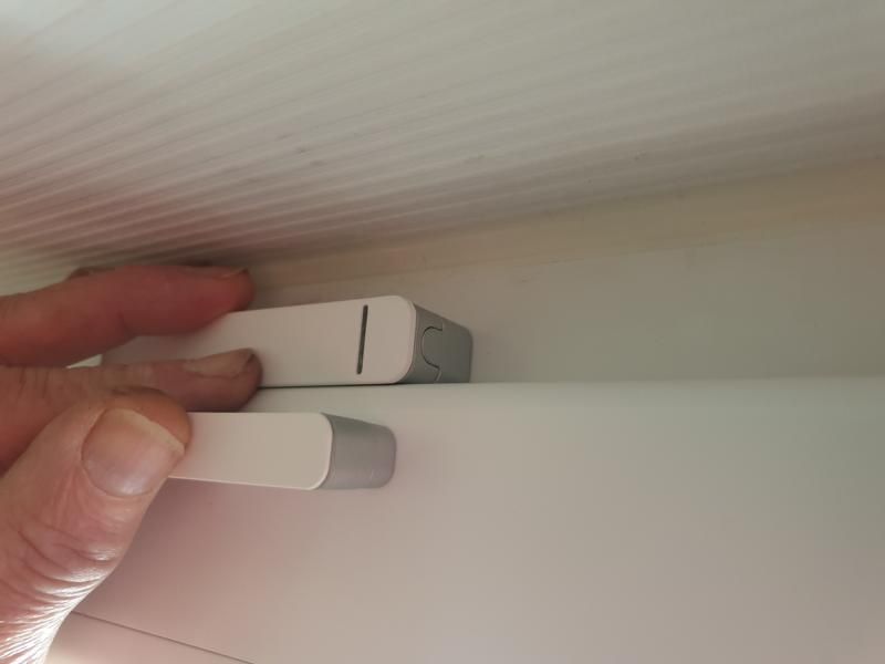

Ich möchte die Tür/Fensterkontakte (die "alte" Ausführung) montieren.
Die Montage an sich kein Thema, nur sollen die beiden Kontakte ja auf ihrer Unterseite
bündig in einer Linie sein und dann in der Ebene max 8mm auseinander.
So weit, so gut
ABER! Wir haben 3-fach verglaste Fenster, somit ist der Fensterflügel etwas dicker und
der Magnetkontakt liegt dadurch nicht in einer Ebene mit dem Fensterkontakt
Habe 2 Bilder angehängt.
Besten Dank für Eure Hilfe
Schade. Auch nicht in dieser Position? Man muss den Magnet ja nicht an der Rückseite festkleben
Alternativ kannst du dir einen schmalen Magnet besorgen und diesen verwenden. Muss nicht der originale sein.

Das wurde im Forum schon ein paar mal besprochen.
Manche haben sich aus Marterialien im Baumarkt was zusammen geschnitten, oder sich eine Unterlage aus dem 3D Drucker gedruckt.
Prinzipiell wurde das mit dem neuen Kontakt II besser gelöst. Hier hast du einen schmalen Magnet der seitlich an das Fenster geklebt werden kann.

Auf dem Bild sehen die Platzverhältnisse so aus, als könntest du den Sensor weiter nach außen setzen und den Magnet an seitlich an den Fensterflügel kleben.

danke für Deine Hilfe. Leider passt das Platzmässig nicht.
Es sieht nach mehr Platz aus als dass es ist. Wäre zu schön gewesen...
Leider auch nicht so.... da fehlen 5mm!!! 😭
Aber das mit dem Magneten - das ist ne gute Idee!!!
Kann ich da jeden Magneten nehmen? Ich habe welche für Möbel
Sorry für die doofen Fragen.....
Ich denke schon. Probier's aus, ob öffnen / schließen erkannt werden 👍
Edit: die Position vom Magnet ist egal. Hab ihn so angebracht, damit die weiße Front passend zur Front des Sensors ist.
Du kannst auch den Sensor ans Fenster machen und den Magnet an den Rahmen. Funktioniert auch, wenn die Proportionen dann besser sein sollten.
Das mache ich. Puh, bin schon etwas erleichtert 😊
Danke Euch allen für die schnelle und konstruktive Hilfe!!!! 👍
Hast Du mal versucht, ob es auch so funktioniert? Bei mir sind die teilweise ähnlich montiert und das funktioniert gut. Auf jeden Fall diese Erhöhung beim Magneten weglassen, die ist in diesem Fall kontraproduktiv.
Alternativ kannst auch einen anderen flachen Magneten seitlich ankleben, es muss nicht der mitgelieferte sein.

Bei mir sieht es genauso aus. Funktioniert aber ohne irgendwelche Massnahmen. Einfach mal ausprobieren. Trotz Versatz funktioniert es einwandfrei.

Ich nehme mal das Foto von oben her. An den Türen habe ich zuerst den Magneten angeschraubt. Oben auf das Türblatt. Aber so dass er aufrecht steht (im Bild liegt er) und dann mit den Schrauben von oben rein. Dann brauchst Du nichts kleben. Wenn das montiert ist, den Kontakt selbst wie im Bild mit paar mm Abstand an den Rahmen schrauben.

Hallo Rainerle, also ist egal, ob der "steht" oder "liegt"
Das muss ich mal testen, ob das bei mir auch geht!
Danke!!!!
Genau, es ist egal. Kann man ja einfach ausprobieren. Hinhalten, wegnehmen. Sobald es blinkt, passt es.
