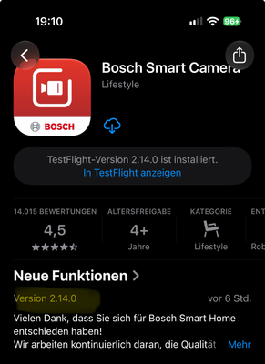

Hallo liebe User,
nachdem ich soeben die rote Kamera-App upgedated habe, kann man die Kamera wieder aus- und einschalten sowie die Videos wieder weiterleiten. Vielen Dank an die Entwickler!
Ja, sie ist jetzt im App-Store verfügbar.

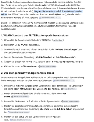

Ich habe noch mal in dem Forum nachgelesen. Unsere Fritzbox war auf WPA3 eingestellt. Ich habe sie auf WPA2+WPA3 umgestellt, es hat aber trotzdem nicht funktioniert.
Ich habe mal die KI dazu befragt und das u.g. Ergebnis erhalten. Kann mir jemand im Forum sagen, ob das hilfreich wäre und ob das Rücksetzen auf Werkseinstellungen zwingend erforderlich ist?
Ich würde mich über eine Rückinfo sehr freuen.
