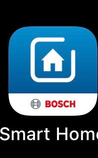

@simon1233 Welche App meinst Du? Name? Screencopy? ZDF (Zahlen, Daten, Fakten)?
Version ist mir leider nicht bekannt, da ich mich ohne Smart Home Controller nicht in der App registrieren kann. Einen Screenshot hatte ich mitgeschickt. Danke, Simon
es gibt ja meines Wissens auch nur eine Smart Home App von Bosch. Andere konnte ich im App Store nicht finden
