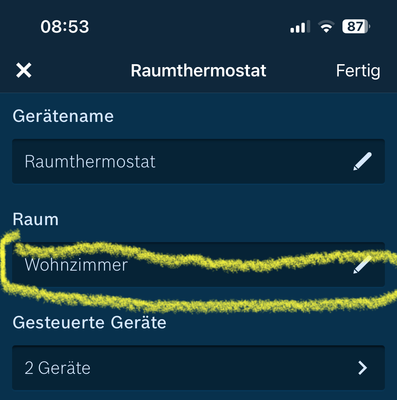

@HoobeeBosch Mehr, Geräte, Raumthermostat: dann Raumzuordnung ändern, speichern und anschließend wieder zurück ändern.
statt beim Twist den Raum zu wechseln, kannst du auch das Raumthermometer einem anderen Raum zuordnen, speichern und danach dem Thermostat wieder den richtigen Raum zuordnen. Dann müsste die Fehlermeldung weg sein.
der Twist ist einfach eine Steuerungseinheit. Probiere mal ein Gerät aus einem Raum einem anderen Raum zuzuweisen, speichern und wieder ändern. Könnte auch funktionieren.
