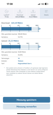

@MagicBerlin Schau mal, was mein Anbieter so bietet 😉:
In Hamburg Wandsbeck, in einer Seniorenwohnanlage, beim Besuch unserer ehemaligen Nachbarnin.
Und das ist schon langsam. Bei unserem Sohn in Lübeck z.B., sehe ich eher 700 Mbit. Und wo immer ich bisher gestestet habe, meinstens >300 Mbit.
