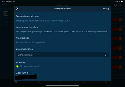

@Matthias68 was meinst Du mit er wird angezeigt, aber Du kannst ihn nicht einstellen? Regeln macht dann der Thermostat selber.
Kannst du bitte zur Erläuterung entsprechende Screenshots posten (auf jeden Fall bitte die komplette Einstellungsseite des HKT II).
@Geomo es ist so, dass die Raumtemperatur vom Raum, in dem das Thermostat verbaut ist, angezeigt wird. Aber wenn der Raum eine Temperatur von 18 Grad habe und ich in der App 23 Grad einstelle, das Thermostat 0% öffnet. Also es passiert nichts. Das ist seit dem letzten Update so. Auf der Einstellungsseite des Thermostat ist nichts unnormales zu erkennen.
