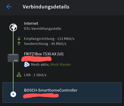

Internetverbindung steht aber ansonsten?
Falls nicht bereits vorhanden, installiere dir mal die MyFritz App. Dort schaust du dir die Details zur Verbindung des Controllers an. (Sicherlich auch über die sonstige Konfiguration der Fritzbox möglich, Vorschlag über die App ist jedoch simpel und missverständnisfrei)
Sieht ungefähr so aus, und du kannst einfach erkennen wie die Verbindung nach zur Außenwelt ist.
