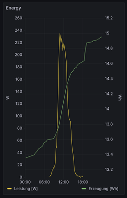

Hier die Visualisierung in Grafana von gestern. Um ca. 1800 hab ich den Schalter trennen lassen.
Nach 18:00 Uhr sieht man einen steilen Anstieg. Die Zeitskala ist nicht weiter aufgelöst, das könnten doch etwa 0,2 Wh in einer Stunde (oder vllt auch 30 Minuten) gewesen sein, oder?

Ungefähr 0,3 Wh in 30 Minuten (von 14,6 auf 14,9 Wh zwischen 18:30 bis 19:00 Uhr). Der Zwischenstecker Kompakt hat einen Eigenverbrauch von < 0,1 W. Passt doch.
Ich verstehe derzeit nicht, wie du auf 50 W mittlere Leistung kommst.
Warum der Wert schwankt, keine Ahnung. Vllt wird die Aktivität des Steckers bei längerer Inaktivität heruntergefahren um den Eigenverbrauch zu reduzieren.

Die Achsenbeschriftung ist falsch, das sind kWh. Hab ich noch nicht angepasst, hab ich vergessen dazuschreiben.
Mit kWh ist natürlich weit weg von plausibel.
Steigt denn auch die Bosch-eigene Anzeige in "Aus-Zeiten" so massiv? Könnte es sein, dass der Grafana Plot eine automatische Umstellung der Skalierung vornimmt, sodass die fraglichen Stellen doch in Wh gezählt werden?
