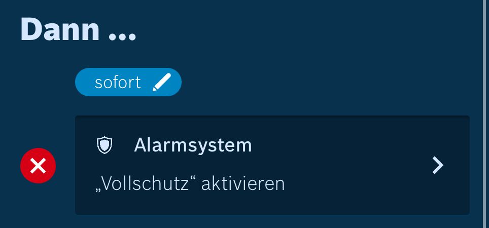

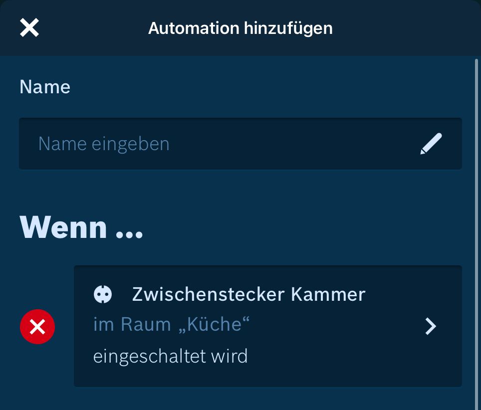

Du benötigst beispielsweise einen Zwischenstecker Kompakt . Lege nun in der Bosch App eine Automation an
WennWennDannDann
In Homekit nennst du den Stecker dann beispielsweise einfach „Alarmanlage“.
Wenn du diesen in Homekit dann einschaltest, schaltet sich im Hintergrund über Bosch die Alarmanlage an.
