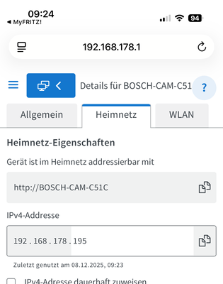

@DSPOB auch mit IPv4-Adresse:

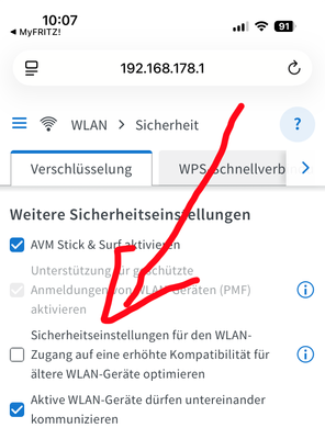

Die Cam ist im Heimnetz mit IPv-4-Adresse unter den ungenutzten Verbindungen aufgeführt. Die Erstverbindung und die letzte Nutzung sind am Tag der Installation vermerkt. Die Kompatibilität mit älteren Geräten habe ich ausgestellt. Die blaue LED leuchtet weiter dauerhaft. Ich habe aber festgestellt, dass der manuelle Reset über die Resettaste nicht mehr funktioniert.

@DSPOB ganz wichtig ist auch, dass die Einstellungen für Kompatibilität mit älteren WLAN nicht aktiviert sind.

Ich habe leider das ähnliche Problem, dass meine Außenkamera permanent blau leuchtet. Fehlerbeschreibung: ich habe 2 Außenkameras, vorgestern funktionierte die Erstinstallation für beide Cams, erfolgreich beide eingebunden, Aufnahmen gemacht etc. Seit gestern macht nur die eine Kamera größere Probleme. Sie hat 100% Wlan Empfang, empfängt von Fritz Router 5590. (Die andere funktionstüchtige Cam habe ich sowohl erfolgreich am Wlan des Routers, dann aber geringer Empfang, als auch über meinen Fritz Mesh Repeater.) Habe alle Router-Einstellungen so wie hier im Blog geteilt, nur 2,4 Ghz, Kompatibilität mit älteren Wlan draktiviert etc. etc.
