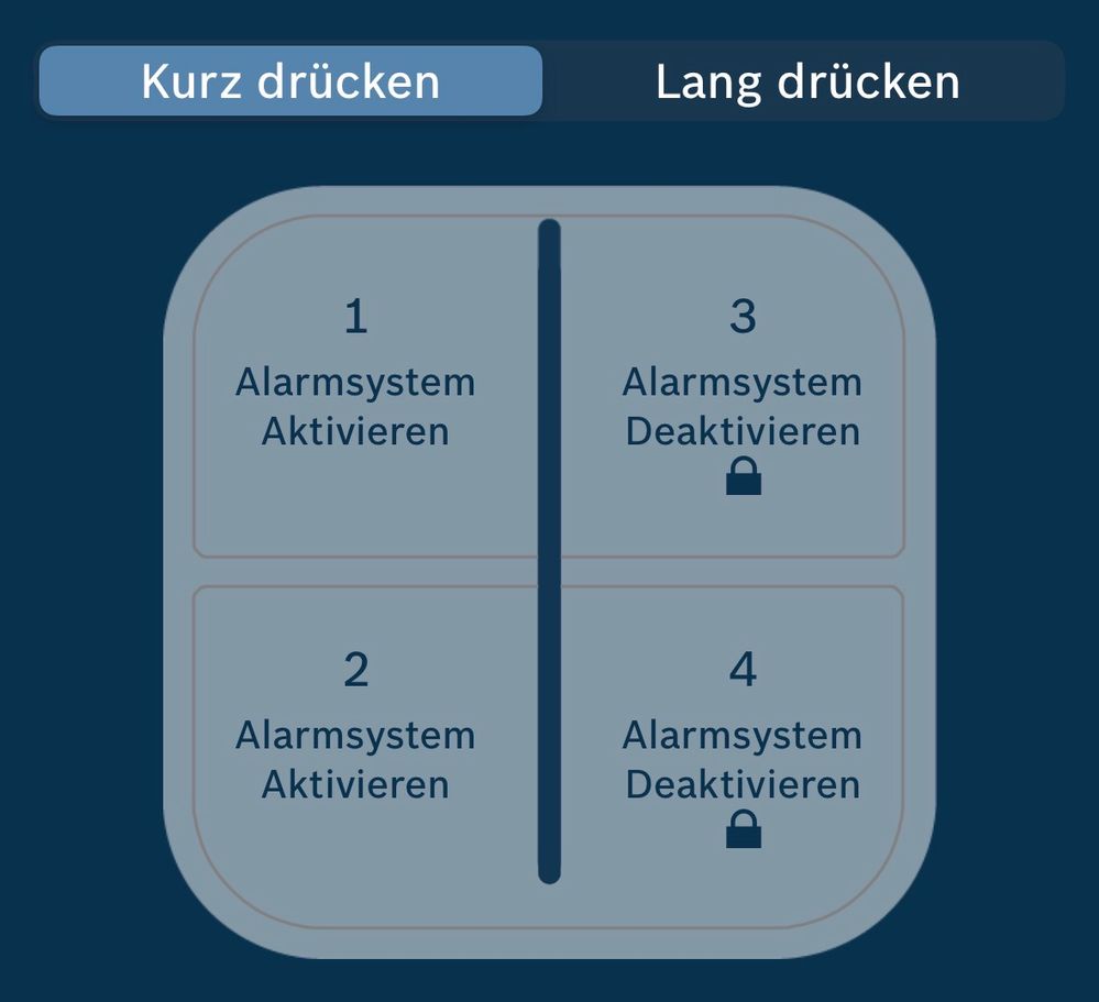

Zunächst funktioniert auch alles. Der Universalschalter ist konfiguriert, dass man jeweils Voll- oder Teilschutz aktivieren und deaktivieren kann. Für die Deaktivierung ist auch jeweils eine Tastenkombination notwendig.
Die Konfiguration funktioniert.
Allerdings stellt sich nach kurzer Zeit (1-2 Tage, wenige Anwendungen) immer das gleiche Problem ein: Statt der Lichtkombination orange/grün (Aktivierung) bzw. orange/weiß (Deaktivierung/Codeeingabe) blinkt der Schalter nur orange und die Aktion wird nicht ausgeführt. Über die App ist die Aktion ausführbar. Lösung ist immer, den Schalter zu löschen und komplett neu zu installieren und zu konfigurieren, was in Rhythmus von 1-2 Tagen aber nicht praktikabel ist.
