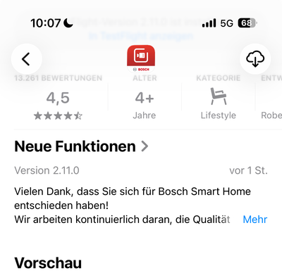

@ChristophWM Das App Update ist seit 1 Stunde im App Store verfügbar:

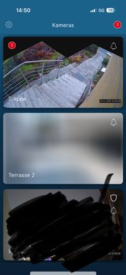

@ChristophWM @SebastianHIch habe es die letzten Tage mehrfach getestet. Im Hellen und Dunklen, immer war das Livebild korrekt groß.
Allerdings erfolgt die Aktualisierung der Livevorschau der Außenkamera I erst ca. 1-2 Minuten nach Aufruf der App:
Die Vorschau der Außenkamera II und Innenkamera II aktualisieren sich sofort und regelmäßig.
