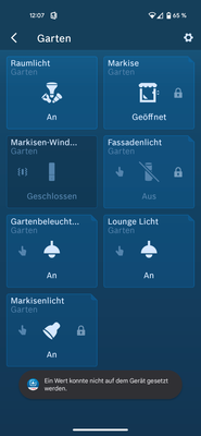

  • Bei eingestellter Ausschaltzeit bei der LS II wird beim einschalten des Raumlichts ein Fehler angezeigt. Screenshot_20230827-120742.png
