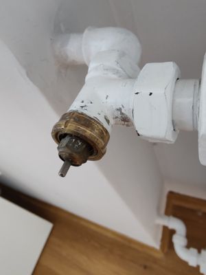

"Ventilweg zu groß" beim Heizthermostat einrichten
xeppert22
Ich bekomme meine Thermostate nicht eingerichtet. Ich habe alle Adapter ausprobiert, zwei passen zwar, jedoch zeigt die app beim einrichten immer an dass der Ventilweg zu groß ist... Kann jemand helfen? Muss ich einen anderen Adapter kaufen? Heizung ist soweit ich weiß Danfoss.
3 ANTWORTEN 3
Hatte ich bei mir auch ,ich habe eine 1 Cent Münze reingelegt.
Maikpanek
Dafür gibt es auch Stiftverlängerungen. Ich weiß nicht ob die bei Bosch dabei sind aber bei anderen Herstellern hatte ich das immer dabei. Liegt einfach daran das der Fahrweg vom Antrieb zu groß ist.
Genau so habe ich es auch bei zwei Heizkörpern gemacht. Ich meine aber, 2 (oder waren es 5) Cent passen genau in den Flansch. Stiftverlängerungen liegen bei, haben bei mir aber nicht gepasst.
Musst aber bei der Montage darauf achten, ob das Thermostatventil wirklich richtig sitzt. Drück es richtig drauf, ich hatte es auch, dass mit etwas Druck doch noch 5 mm weiter aufzuschieben war. Immer dann ging es auch ohne Einlegen einer Münze.
