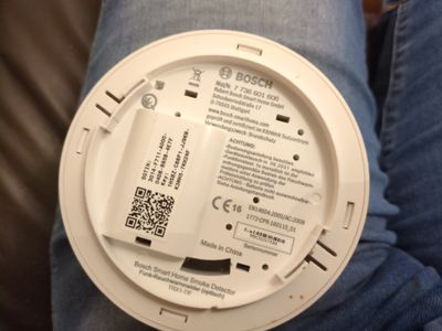

nach dem letzten Update funktioniert mein Rauchmelder Generation 1 nicht mehr. Er blinkt nicht. Wenn ich drauf drücke, kommt auch kein Testsignal. Auch über die App ist er nicht mehr erreichbar. Kann da nach 5 Jahren schon die Batterie leer sein??

@Frank Die Batterie lässt sich mit etwas Geschick (und Lötkolben) auswechseln.
WHasse1
Hallo @Frank ,
mit ein wenig Lötkenntnissen kann man die Batterie auswechseln. Hier meine Lösung:
Viel Erfolg!
