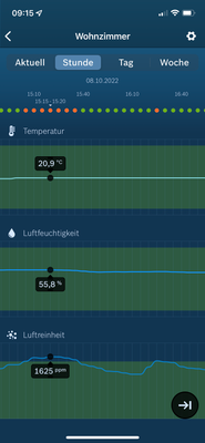

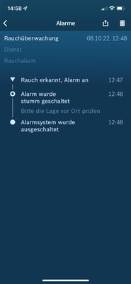

JA, die sind Räumen zugewiesen. Aber keine Zuordnung bei Alarm beziehungsweise in den Geräteinformationen.
Fotos angefügt.

Könnte es sein , dass nach dem Essenkochen der Twinguard ausgelöst hat?
Gibt es denn kein Protokoll zu den Vorfällen ?
@ThomasSgh21 Wo hängt denn der Twinguard?
Hast Du das Profil Küche und den Voralarm in den Twinguard Einstellungen aktiviert?
ThomasSgh21
Einstellung war Wohnzimmer. Da er im Wohnzimmer hängt. Wir bauen die Küche um , deshalb steht die Mikrowelle im Wohnzimmer.
  • Im Auslösezeitraum gab es wahrscheinlich eine Dunstwolke aus der Mikrowelle und unglückliches Zusammenspiel.
Aber trotzdem keine Zuordnung für den Alarm.
