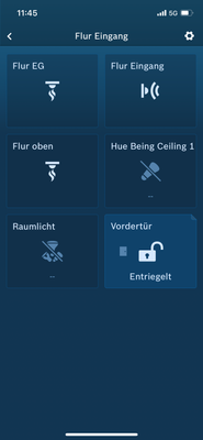

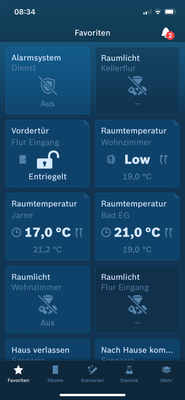

Ich habe ein neues komisches Fehlerbild. In der BSH App (iPhone 12 Pro mit iOS 15.4, BSH Controller und App 10.6) werden mir verschiedene Raumlicht durchgestrichen und grau angezeigt, schalten aber beim Antippen die Hue Lampen ein und aus.
Werden denn die einzelnen Hue Lampen auch als nicht erreichbar angezeigt? Oder nur das Raumlicht?
Auch die einzelnen Leuchten, lassen sich aber, wie geschrieben, durch antippen von Raumlicht an- und ausschalten.
