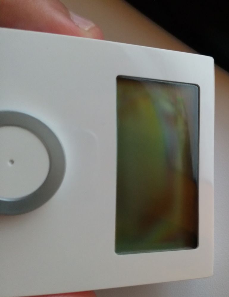

Raumthermostat Fußbodenheizung: Flecken auf Display bei Dunkelheit
CPreuk
mir ist gerade aufgefallen, dass eines meiner Raumthermostate im dunklen, also primär Abends, sehr fleckig ist. Es tauchen so schwarze Flecken über das Display auf, aber es ist noch lesbar. Wenn ich das Display rausnehme, sind diese Flecken auch deutlich sichtbar. Halte ich das Display direkt ins Licht, dann sind diese Flecken verschwunden. Funktional gibt es keine Einschränkungen, ist eher was optisches.
Kann ich das irgendwie reparieren? Das Raumthermostat lag längere Zeit (ca. 6 Monate) in der Abstellkammer, vielleicht kam es daher.
Hat jemand eine Idee? Einfach so lassen und gut ist?

Hast Du eventuell Brillengläser mit Polarisationsfilter?
@CPreuk es könnte auch Feuchtigkeit sein, die sich am Display gesammelt hat.
CPreuk
@gt16 nicht dass ich wüsste, die anderen installierten Thermostate sehen immer normal aus.
@Geomo gibt es in dem Fall eine Möglichkeit es zu beseitigen? Mit dem Föhn draufhalten oder ist das eher kontraproduktiv?
@CPreuk könntest Du mal probieren, aber bitte Temperatur auf niedrigste Stufe stellen.
Hallo @CPreuk, in deinem Fall wird etwas zu viel Druck auf dem Display liegen, so dass die typischen Effekte hervortreten, die man von LCD-Displays kennt (schwarze Flecken, Regenbogeneffekt).
Auch wenn es keine Einschränkungen bei der Nutzung gibt, würden wir dir den Kontakt mit dem Service ans Herz legen. Am besten schickst du ein paar Bilder mit. Unser Service-Team schaut sich das dann genauer an. Hier geht es zur allgemeinen Checkliste: https://www.bosch-smarthome.com/de/de/service/
Gruß, Philip

Hallo @Philip ,
danke für die Info, ich habe eine Anfrage jetzt gestartet. Anbei sieht man den "Regenbogen"-Effekt.Raumthermostat.jpg
Mit dem Fön versuche ich es erst, wenn der Support geantwortet hat.

Leider warte ich jetzt seit 3 Wochen... Ist gerade viel los im Service?
Hallo @CPreuk, ich habe unser Service-Team um Kontaktaufnahme und Bearbeitung deiner Reklamation gebeten. Tut mir leid, dass du so lange warten musstest.
Viele Grüße, Philip
CPreuk
Hallo @Philip ,
besten Dank, der Support hat sich direkt gemeldet und ich wurde für einen Ersatzantrag ausgewählt. Den hab ich jetzt eingetütet und dann kriege ich wohl Ersatz.
Ende gut, alles gut, sag ich mal :-).
