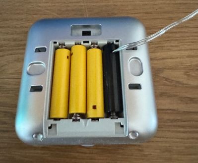

Das ist die einzige Möglichkeit. Man investiert einfach mal zehn Euro und dann hat man Ruhe. Alles in allem ist es ein Trauerspiel, was Bosch abliefert
