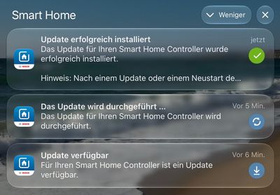

ab78ni
Oha, soll das wohl schon dieses "ominöse" Update für den SHC(2) sein? 🤔
Dann müssten danach ja auch die RT2 dran sein denke ich...vielleicht auch noch die HKT2+M... 🧐
Fertig... 😊
