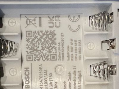

nach langer Wartezeit habe ich endlich 2 Raumthermostate II erhalten. Das erste konnte ich problemlos hinzufügen. Beim zweiten bekomme ich nach dem Scannen des QR-Codes die Meldung "Der gescannte Code wurde nicht erkannt…“. Eine manuelle Eingabe des Install Codes scheitert ebenso. Die erste Ziffer des ersten Feldes kann ich nicht eingeben. Statt "K3C4“ steht dann in diesem Feld "3C4“. Ein Hinzufügen ist somit unmöglich. Bevor ich das Thermostat zurückschicke, wollte ich erst einmal hier fragen, ob es eine andere Lösung für dieses Problem gibt. Anbei ein Bild des Geräte-Codes.

Der Install Code müsste hexadezimal sein, d. h. nur 0..9 und A..F. Produktionsfehler? Statt K könntest Du alle 16 möglichen Ziffern ausprobieren, ansonsten reklamieren.

Danke für den Tip, manchmal sieht man das Offensichtliche nicht. Habe jetzt das "K“ 16 mal ersetzt durch 0-9 bzw A-F. Leider alles ohne Erfolg. Gerät geht zurück. Danke an alle, die mir geantwortet haben.

Da kannst Du noch so viel zurücksetzen, das macht K nicht zur Hex-Ziffer. 😂

Habe auch so einen RT II erhalten. 8 konnten ganz normal angelernt werden, einer konnte schlecht gescannt werden und streikte dann letztendlich auch, Installcodes haben keine Zeichen außerhalb des Hex-Bereiches, geht trotzdem nicht. Ein Reset hilft auch nicht, nur die Post, die das Gerät nächste Woche zurückschafft.
