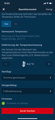

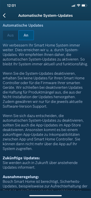

@Calogero Sind Controller, RTH und App auf dem neuesten SW-Stand?
 ja
