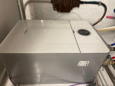

Betreibe das Ganze mit einer Wärmepumpe ( alles komplett Neu Fussbodenheizung + Wärmepumpe seit September 2022 im betrieb) und habe den verdacht das die Heizkurve eventuell zu hoch eingestellt worden ist .

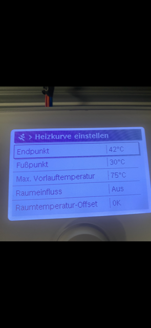

Hallo Calogero, überprüfe auch mal die Heizkurve an deiner Heizungsregelung. Die Vorlauftemperatur ist vielleicht etwas zu hoch. Stell mal 1-2 Grad flacher ein und warte ein paar Tage. Die richtige Heizkurve lässt sich meist nur durch mehrmaliges ausprobieren optimal einstellen, das leistet kein Installateur.

Ich weiß leider nicht wie ich von meinem Menü in die einstellebene komme um die Heizkurve etwas zu senken.
Scheint etwas versteckt zu sein .

Heizkurve einstellenHeizkurve einstellen
Wenn den Endpunkt ein wenig weniger...   38 oder 40 ? was ist mit dem Anfangspunkt ?
