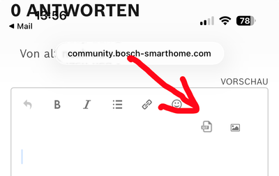

@Georgios Fotos einfach über das Icon in der Bearbeitungsleistung oder per Copy&paste einfügen:

@Geomo: Danke für den Tipp 🙂 Leider funktioniert es aber nicht – ich habe keine Berechtigung, Bilder hochzuladen.
