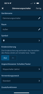

Da es keinen einzelnen verfügbaren Dämmerungsschalter für außen im Bosch Smart Home gibt habe ich mir dies selbst gebaut.
Ich verwende einen Dämmerungsschalter als Signalgeber und habe den am Smart Relais angeschlossen. Dieses Relais funktioniert somit bei mir nur als Sensor.
Ich möchte damit bei Dunkelheit meine Rolladen schließen.
Das ganze funktioniert soweit auch. Nur habe ich gestern am Abend (als es dunkel war und der Dämmerungsschalter aktiv war) ein Update des Relais durchgeführt. Danach war die Funktion umgekehrt. Also wenn der Dämmerungsschalter an war zeigt er in der App aus und umgekehrt.
Ist es irgendwie möglich in einer Automatisierung auch den Wert des Eingangs (S1) abzufragen anstatt dem Wert des Relais?
Und kann man die Ein-/Ausschaltmöglichkeit des Relais in der App irgendwie deaktivieren?

Könnte es sein, dass du das Relais im Impulsmodus konfiguriert hast? Im Schaltermodus sollte das nicht passieren.
Ggf. hilft auch einmaliges schalten über die App zur Korrektur.
Nein ist als Schalter konfiguriert. Ja einmal in der App schalten hat es wieder korrigiert. Das ist meine zweite Frage, ob man das deaktivieren kann, weil wenn ich aus versehen Tippe in der App ist es wieder vertauscht.

Sollte Softwareseitig eigentlich kein Problem sein. Die Funktion Kindersicherung macht ja das gleiche, nur mit dem Schalteingang.

Das ist ein bekanntes Problem bei Verwendung des smarten Relais (oder der Lichtsteuerung II) als reines Eingangs-Modul. Es lässt sich leider nicht der Eingang abfragen, sondern nur der Ausgang.
Ist der Relais-Ausgang eingeschaltet und startet dann neu (Update oder Stromausfall), dann ist er anschließend ausgeschaltet, obwohl sich am Eingang nichts geändert hat. Es muss dann manuell in der App wieder synchronisiert werden.
Daher empfehle ich für solche Bastelprojekte wo immer möglich einen modifizierten Fensterkontakt zu verwenden, bei dem das Problem nicht besteht.
