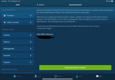

@Karstes dann bitte mal an den Support wenden und in der BSH App unter Mehr, System ein Systemprotokoll anlegen. Der Support kann damit tiefer ins System schauen.
