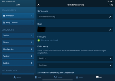

Kannst Du die Rollladensteuerung unter Mehr, Geräte sehen und ist deren Firmware aktuell?
Hi @Geomo!
ja ich kann alles sehen. Firmware ist aktuell, da die Steuerung aber keine Rückmeldung gibt sehe ich die Version derzeit nicht.
