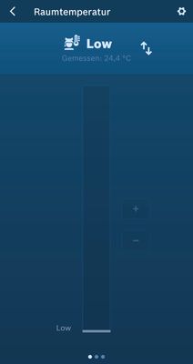

In der Gerätekachel über Favoriten oder Räume erhalte ich die Textanzeige 'Low' (vermutlich für Kühlen ?. Hier scheint mir ein Bug vorzuliegen, denn ein englisches Wort mitten in der sonst deutschsprachigen App scheint mir fehl am Platz zu sein. Vor allem, wenn ein Kunde nicht weiß, wofür Low steht). In der Kachel mit dem Balken  für Temperatur kann ich nichts einstellen. In der Kachel 'Zeitschaltuhr' ist alles frei, doch es passiert immer das Gleiche: sobald ich nur anfange, auf dem Kreis etwas einzustellen, bricht die Verbindung zum Thermostat sofort zusammen. Ab da kann ich nichts mehr machen. In der Kachel selbst (Favoriten/Räume) wird ab jetzt kein Wert mehr angezeigt, nur Striche.

In deinem Screenshot war ja das Fenster auf. Das hattest du zu gemacht und geschaut?

Hallo, ja der Controller ist auf 10.9. Die Bedienung der Temperatur nach wie vor gesperrt (auf einem S10, Tablet S6, S7 und KU11):
Werte 1: Balken gesperrtWerte 2: Balken gesperrtLow (???)

Ich glaube das könnte am offenen Fenster oder Kühlmodus liegen.
Bei der Lüftungserkennung geht es auf LOW. Wenn es das nicht ist vllt. der Kühlmodus.
Schau mal was passiert wenn du in den Heizmodus gehst.
LOW ist ja immer der kleinste Wert.

Dann liegt es am Kühlmodus. Aber ich finde das extrem unlogisch, denn auch beim Kühlen kann ich am Thermostat einstellen, auf welche Temperatur gekühlt werden soll (in der Zeitschaltuhr gebe ich ja auch zwei Werte an). Das das dann nicht in der App geht, merkwürdig...
Stefan71242
Hallo, das offene Fenster ist tatsächlich der Grund. Allerdings für mich extrem unlogisch, denn am Thermostat kann ich die Temperatur jederzeit verändern, also warum auch nicht in der App? Und wenn schon die Eingabe gesperrt ist, dann sollte die App auch den Grund dafür anzeigen, nämlich ein Symbol Fenster geöffnet oder einen Texthinweis geben.
Danke für den Tipp 🙂
@Stefan71242 Das macht meiner Meinung nach Sinn, das nachhaltige Lüften (Dienste, Klimamanager) schließt das Ventil um keine Heiz- oder wie bei Dir, Kühlleistung in die Umwelt hinaus zu jagen.
Die Anzeige LOW ist im Betrieb die Anzeige, dass das Ventil geschlossen ist. In der Heizpause wird ein Pausenzeichen angezeigt.
