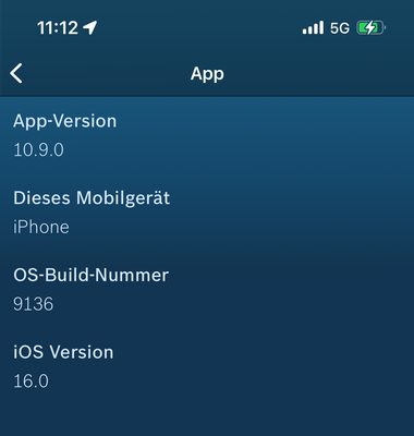

@Stefan71242 Die Frage ist welche APP Version Du hast?
Die App Version 10.9 für Android ist wohl erst seit gestern verfügbar.
Mehr, System, App:

am 26. Juli 2022 11:35
Ist auch die 10.9.2553 API 3.0 🙂
