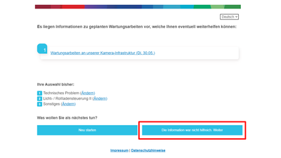

Hallo Sabrina, ich würde gerne in dem verlinkten Formular zum Thema Rollladensteuerung 2 ein Ticket erstellen. Eingabe  - technisches Problem - Rolladensteuerung 2 - sonstiges - keine Eingabemöglichkeit sondern einen Hinweis zu einer anstehenden Wartungsmaẞnahme 30.5. bzgl. der Kamerainfrastruktur - somit eine tolle Hilfe!
Selina
Guten Morgen @KVie
trotz der Meldung kannst du ein Ticket beim Service erstellen. Klicke dafür einfach auf den rechten Button "Die Infomation war nicht hilfreich. Weiter" und du kannst wie gewohnt ein Ticket erstellen.
