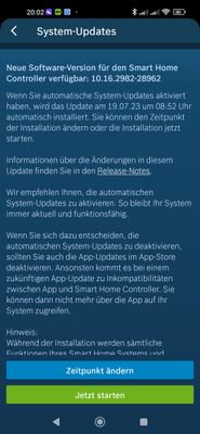

Am 19.07. kommt die zum Release 10.16 passende App.
Das Controller Update gibt es wie @Maurice bereits geschrieben hat seit letzter Woche.
Lese Dir bitte die Releasenotes noch einmal genau durch.
@Sabrina Vielleicht könnt Ihr JTimm auch unterstützen damit er das Controller Update noch vor dem App Update erhält?
iPhone 12 mit iOS 18.1
JTimm
Das ist natürlich was anderes. Du willst den vorgeschlagenen Zeitpunkt für das Controller-Update übernehmen. Denk aber daran, das App-Update auf deinem Endgerät erst dann durchzuführen, wenn der Controller auf 10.16. ist
