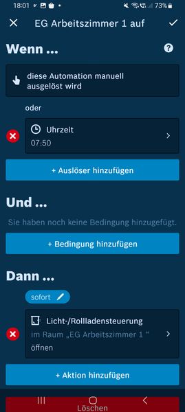

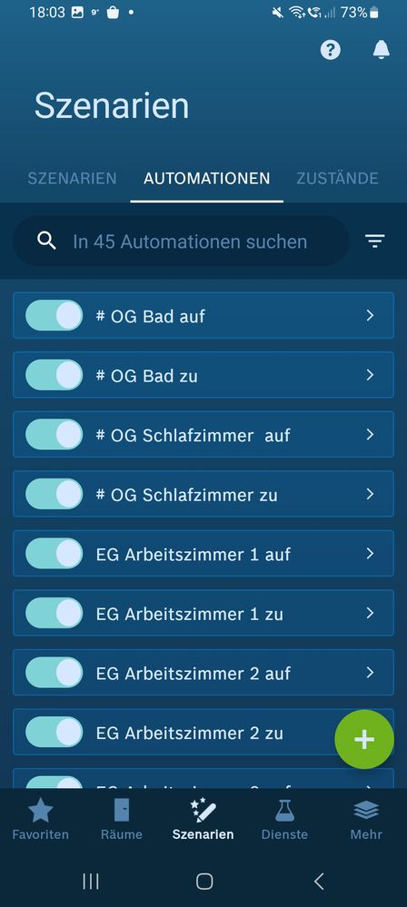

ja klar, also, ich hab alles über Szenarien Automationen eingerichtet.
Morgen geht es hoch um 7:50 und Abends geht es runter nach Sonnenuntergang.

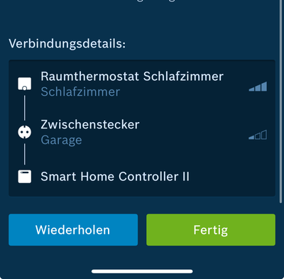

@kleene14 Wie ist die Verbindungsqualität der RLS? Dort siehst Du auch, ob sie über einen Zwischenstecker Kompakt verbunden ist.
Siehe hier am Beispiel eines Thermostates.
Mit einem Zwischenstecker wird es nicht funktionieren, da dieser nur Generation I Geräte mit 868 MHz-Kommunikation unterstützt,
@kleene14 Ein Zwischenstecker Kompakt in selben Raum mit dem Controller bringt für Reichweitenverlängerung wenig bis gar nichts.

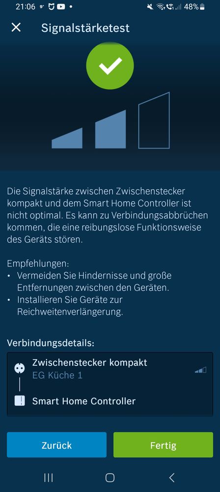

@kleene14 wenn ich das richtig richtig entziffern, hast du drei Stockwerke und der Controller steht im obersten.
Dann wäre es am sinnvollsten, den Zwischenstecker in einem Raum unterhalb des Controllers zu installieren. Dabei die Position des Zwischensteckers mit der Signalqualität aus den Einstellungen überprüfen und optimieren.
So kriegst du eine bessere Verteilung der Signale in den verschiedenen Stockwerken zustande.
Controller und zwischen Stecker sollten dabei auch mit ausreichend Abstand (ca. 1m) zum Router/Repeater oder anderen Funkquellen stehen, um Kommunikationsstörung zu vermeiden.
schau mal: 1000070987.jpg
OG Controlle
EG Küche Zwischenstecker
Heute waren alle offen 😀
