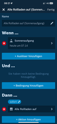

Wir haben jeweils ein Szenario „Alle Rollladen auf“ und ein Szenario „Alle Rollladen zu“ angelegt. In diesen Szenarien sind alle Rollladen ausgewählt.
Über eine Automation werden die Szenarien gesteuert, „Alle Rollladen auf“ bei Sonnenaufgang, „Alle Rollladen zu“ bei Sonnenuntergang.
Während die letzte Automation immer problemlos abläuft, bleiben bei Sonnenaufgang immer einige Rollladen zu, obwohl das Ikon in der App geöffnet anzeigt. Es sind an unterschiedlichen Tagen immer andere Rollladen hiervon betroffen.
