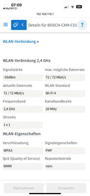

@nim Siehst Du die Kamera in den WLAN Einstellungen und wie sind dort ihre Einstellungen?

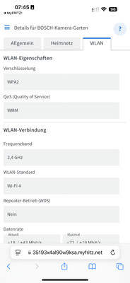

nim
So sieht es bei mir aus..
Ein Wechsel von WPA2 zu WPA3 endet immer mit einem TimeOut.
@nim Dann bitte an den AVM Support wenden. Die Außenkamera II funktioniert bei mir mit der Fritz!Box 7590 problemlos mit WPA3. Die Kamera kann es also, das Problem muss daher beim Router liegen.

@nim Dann hat AVM alte Daten vorliegen. Die Kameras II unterstützen WPA3. Schick doch mal die technischen Daten oder meinen Screenshot an AVM.
Man kann auch das Logging der Fritz!Box aktivieren. Mit den Daten sollte der AVM Support erkennen können woran die WPA3-Verbindung scheitert.
