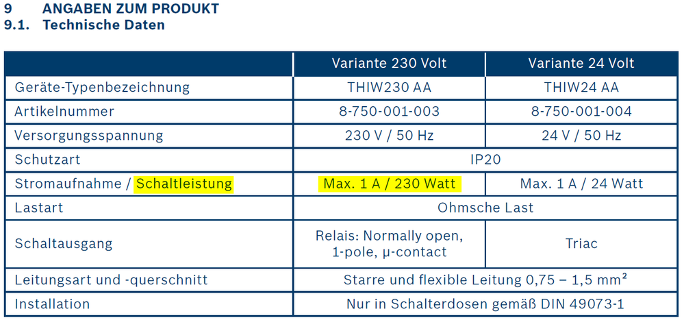

Dann hast du ganz sicher kein Raumthermostat , aber vermutlich das Raumthermostat Fussbodenheizung (24V/230V) . Ich schließe einen Einfluss des Updates eher aus (allerdings natürlich Baugefühl), von den letzten Updates war das Gerät gar nicht betroffen.
Wieviel Leistung (Watt) hat die Infrarotheizung? Das Gerät kann nur 1 A, entspricht 230 W schalten. Ist das dauerhaft mehr, leidet der Schaltkontakt bis hin zum Verschweißen. Das würde sofort erklären, weshalb auch bei "Off" nicht abgeschaltet wird.
Wurden ausversehen die Einstellungen von stromlos geschlossen auf geöffnet geändert?
