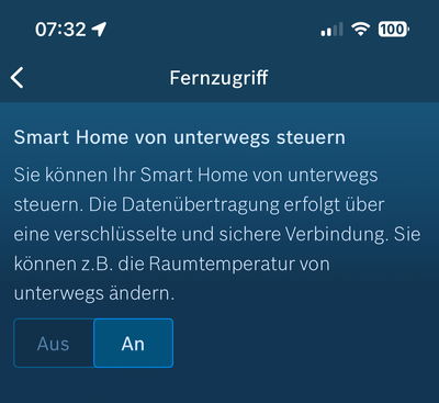

@SalzFred77 @STdesign due Controller benötigen ein LAN Anschluss für die Internetverbindung. WLAN unterstützen sie nicht.
hello ja stimmt, allerdings muss ein WLAN stehen damit die App ( iOS ) auch mit dem controller ( LAN gebunden am router ) kommunizieren kann, wird nach dem QR code scannen gefragt . oder gibt es in GUI was über http erreichebar wäre?
@SalzFred77 Das stimmt, Du benötigst LAN für den Controller und WLAN im gleichen Netzwerk für die App, wenn du es lokal einrichten willst. Danach funktioniert die App auch über Mobilfunk (Fernzugriff).
