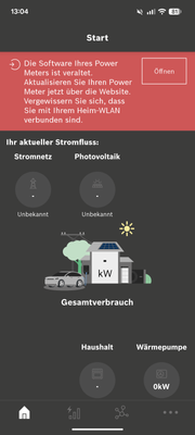

habe eine Buderus Wärmepumpe und habe mir die Woche den buderus energy master einbauen lassen .Nach der Einrichtung der App habe ich in einer gelben Sprechblase den Hinweis das der Power Meter 7000i ein update und das man die automatische Update aktivieren soll.Dann wird man auf eine Internet Seite von Bosch verbunden habe alles eingerichtet aber manuelle Update bekomme ich eine Fehlermeldung Fehler: invalid filename - /api/updater/update automatische Updates ist aktiviert.Meine Frage werden die Updates jetzt installiert und wann geht die Hinweis in der Sprechblase weg.
Bitte um Hilfe

Ich sehe das anders. Das hat nichts mit der WP zu tun, sondern mit dem Energiemanager und der Software von Bosch
Ich habe das gleiche Problem seit mehreren Wochen. Bei einem Gerät, das mit Freischaltcode über 1.000 Euro kostet ein Unding.

Ich habe seit 2 Wochen das gleiche Problem und kann kein Update manuell durchführen. Hatte das automatisch Update aber immer aktiviert.
Ich habe dann versucht das Powermeter aus dem Energiemanager zu löschen und wollte diesen neuerlich verbinden. Dies geht nun auch nicht, da er anzeigt dass der Powermanager PM7000i ein Update braucht.... -.-
