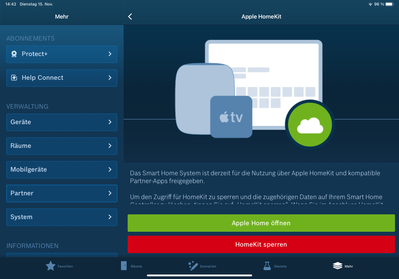

Genau, die Fehlermeldung erhalte ich im "Popup" der Home App, sobald ich in der Bosch Smart Home App nach "Zugriff erlauben" auf "Apple Home öffnen" drücke.

In der BSH Controller App unter "Mehr" -> "Partner" -> "Apple Homekit" werde ich durch den Wizard geleitet. Zuerst werden die Sicherheitshinweise angezeigt, anschließend der Datenschutzhinweis zu Apple Homekit, welcher mit dem grünen "Zugriff erlauben" Button unten zu bestätigen ist. Darauf folgt die Seite, welche den Homekit-Code und einen weiteren grünen Button mit "Apple Homekit öffnen" anzeigt. Drücke ich auf den Button, öffnet sich die Home App und möchte die Bridge hinzufügen. Dies bestätige ich mit "Zu Apple Home hinzufügen". Dann sucht Homekit die Bridge, kann sie aber nicht erreichen und es folgt die oben genannte Fehlermeldung.
