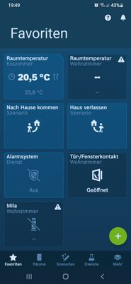

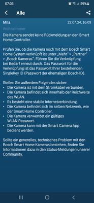

Hallo Geomo, habe eine Bosch Eyes Innenkamera die ich mit meiner Bosch Smart Home App gekoppelt habe. Seid dem neusten Update lässt sich das Alarmsystem welches ich über Hausverlassen gekoppelt habe nicht mehr zusammen ausführen. (Siehe Bilder) Habe hier im Forum auch schon viel darüber gelesen und ausprobiert, was leider nicht zum gewünschten Erfog
führte. Vor dem Update funktionierte das alles top.
Gruß Thomas           Screenshot_20240723-070326_Smart Home.jpgScreenshot_20240718-194939_Smart Home.jpg

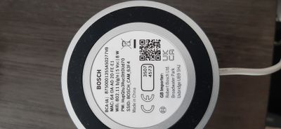

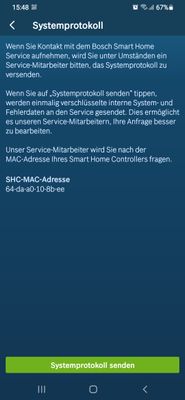

Hi @Thomas17 , kannst du dich bitte beim Service melden mit Support-Code der Kameras, MAC-Adresse und Systemprotokoll des Controllers. Ticketnummer gerne per PM direkt an mich.
